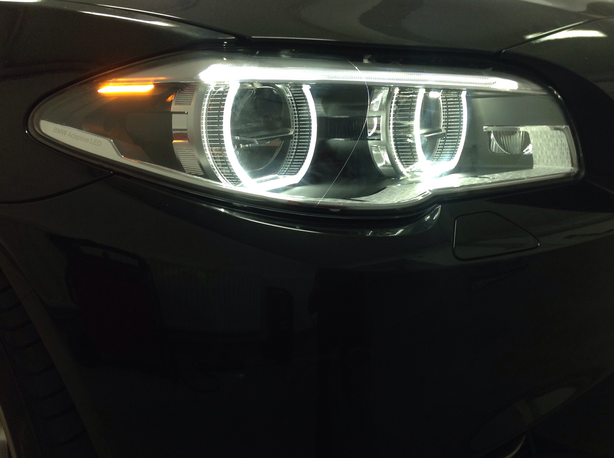

						ZitatAlles anzeigenNachrüsten BMW F11 2011 FULL Adaptive LED-LCI 2014
Unsere Firma bekam das Auto BMW 2011 F11 535D. Der Kunde war sehr zufrieden mit der Konfiguration des Fahrzeugs er jedoch ein Projekt gestartet, das Auto visuell Version M50d LCI neu zu schreiben. Der Besitzer des Autos montiert, um die Abgasanlage Modell M50d, abgebaut Front Halogen und beendet das Gitter Stoßfänger Version M50d. Die letzte Etappe der Modernisierung des Autos war die Installation von LED-Lampen FULL Adaptive LCI und LCI Spiegel mit Blinkern.
Der Kunde der BMW Showroom konsultiert gibt es die Möglichkeit, ein Auto im Lichte einer neuen Art von BMW für die Nachrüstung ist es jedoch nicht, diese Art von Nachrüstung vorzuschlagen.
Wir haben vereinbart, mit dem Kunden die folgenden Umfang:
- 552 FULL LED-Lampe Montage Adaptive
- FEM Austausch Spiegel an der Version der LCI mit Blinkern
- VIM Bild Sperre DVD während der Fahrt
- 2TB Nachrüstung Sportübertragungen
Die Arbeit begann mit der Diagnose BMW OSS und programmiert dann den BMW OSS auf die neueste Version der Software für das Auto entwickelt.
Przednik abgebaut Fahrzeugstoßstange und wymontowaliśmy Lampen Xenon Dynamisch.
Der nächste Schritt war, um Änderungen im System des Fahrzeugs es möglich zu machen, die Lichter Adaptive FULL in einer Autofabrik LED zu installieren, die nicht eine solche Option hatte. Wir tauschten die Auto elektrischen Einheiten verantwortlich für die Kommunikation und Licht.
Darüber hinaus haben wir einen neuen Heckleuchte Version LCI.
Aufgrund der vom Kunden gewählten Option zerlegt wir Zahnstangengetriebe und nach der Installation des fehlenden Auto Abschluss montiert, um den Sport Zahnstange.
Der nächste Schritt war die Entfernung und Installation des Lenkrads M-Packung von Schaufeln, natürlich, nachdem zuvor Neben der Installation des Lenksystems.
Wir tauschten Spiegel auf LCI-Version mit eingebautem kierunkowskzami und Änderungen im System.
Nach Abschluss der Montagearbeiten am Getriebe sprotwej Auto Option zugeordnet.
Zu der Zeit dieser Modernisierung ist es sehr wichtig, geeignete Verfahren Systems aufrechtzuerhalten Beschädigung des Moduls zu verhindern.
Nach der Installation Module für diese Art der Nachrüstung erforderlich begonnen, das System arbeiten, um Adaptive FULL LED und andere Optionen vom Kunden bestellten auszuführen.
Nach dem Ende der Programmierung wir Europakarten aktualisiert wird ebenfalls auf dem Code basiert FSC.
Der letzte Schritt war eine Diagnose von BMW OSS und Bild blockiert DVD zu machen, während der Fahrt.
Das Auto sieht aus wie nach dem Abschluss der Arbeiten sehr gut und sieht aus, als ob nur das Werk verlassen.
Nach unserem Firmenwagen verlassen wurde www.myjnianova.pl genommen, welche und neue Scheinwerfer befestigt keramische Beschichtung auf detalingowi unterzogen wurde,
