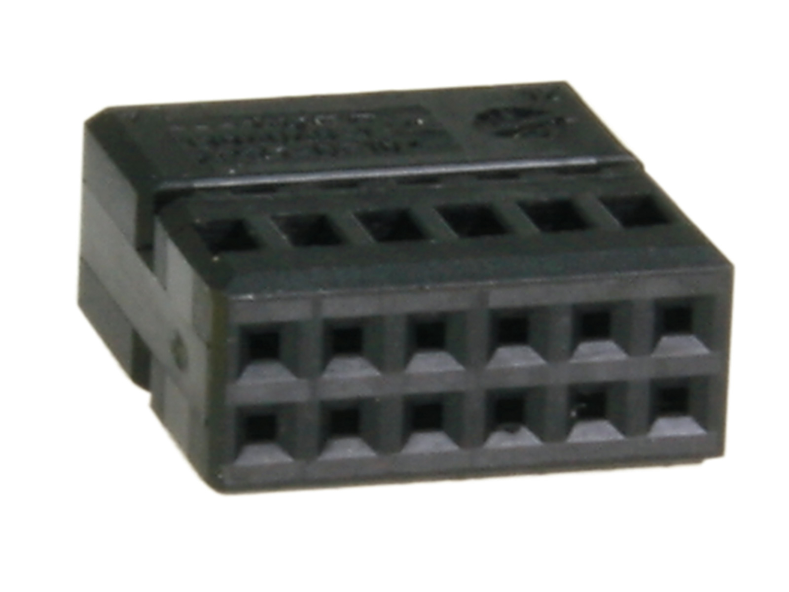

ich brauche mal die Teilnummer vom Stecker der da rein passt inkl. die Pins. ( roter Kreis )

So, alles gefunden.

hehe. Ich möchte mein CIC via scrip online freischalten lassen. Somit braucht man nicht die teuren FSC von BMW.
Ich muss mir ein KAbel bauen - CIC (daher der 12polige Stecker) -> einem Netzwerkkabelanschluss für den PC
Und dann kann ich hoffentlich so wie du und viele das schöne große Prof. mit den 10,25" Bildschirm nutzen.

Hi.. also ich soll ein Kabel bauen, um das CIC direkt am PC via Ethernet Kabel zu verbinden.
To activate Ethernet, connect Pin 1 of X13813 with a 510 Ohm resistor to +12V.
The other Pins to connect Ethernet are:
TX+: Pin 3
TX-: Pin 4
RX+: Pin 9
RX-: Pin 10
Ethernet cable colors:
TX+: green/white
TX-: green
RX+: orange/white
RX-: orange
