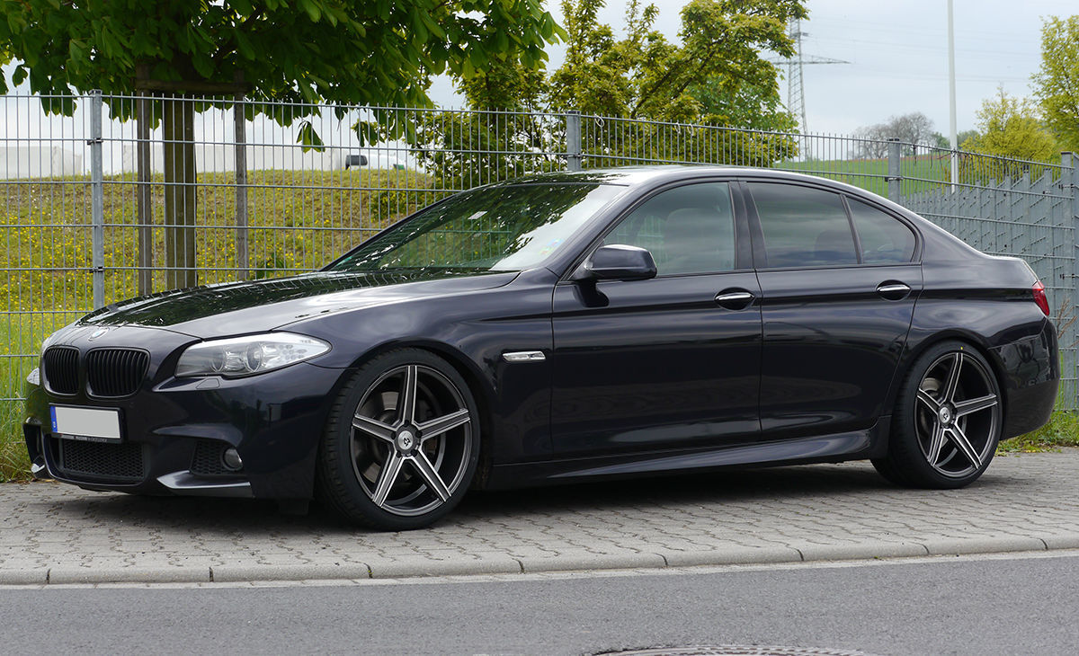

  • Hab gerade dieses Foto gefunden auf der Homepage. Ich weiß zwar nicht wie tief der ist aber sieht nach Sportline aus.
    Der hat auf der
    • VA: 9.0×20 Et28 – 245/35-20 Bridgestone Potenza
    • HA: 10.5×20 Et38 – 275/30-20 Bridgestone Potenza
    [Blockierte Grafik: http://www.mb-design.de/wp-content/uploads/2013/05/BMW-5er-mbDESIGN-KV1-Grau-poliert-G4.jpg]
    Oder meint ihr er hat nur eine 30/30mm Tieferlegung?

  • Fahren aber auch genug Leute hier eine 10,5j mit ET35 aber dann eben nicht besonders tief, der auf dem Bild oben könnte schon Sportline verbaut haben, aber hinten ist er noch ziemlich hoch, da wird's passen. Wenn du die Räder schon gekauft hast dann probiere es aus, vorher wirst es nie sicher wissen obs passt.
  • monigor: Danke das habe ich jetzt gebracht. :thumbup: Deiner steht echt super da. Sieht wirklich perfekt aus und auch die Felgen gefallen mir sehr.
