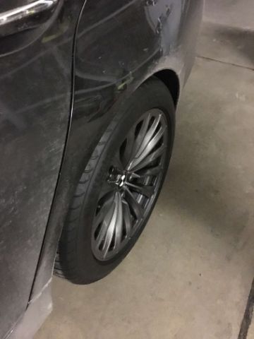

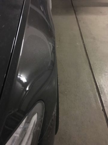

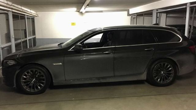

  • Heute war Anprobe, noch mit den F01 Reifen. Der Querschnitt ist also noch zu hoch, was mit den neuen Reifen korrigiert wird. Die Räder passen einwandfrei, sogar mit den Reifen vom 7er. Ich war sogar versucht, die montierten Goodyear noch runterzufahren, werde es aber wahrscheinlich nicht machen.
    Bzgl "das wird niemals eingetragen": Von BMW habe ich mittlerweile eine Traglastbescheinigung, von meinem örtlichen TÜV habe ich die Zusage, dass er sie damit einträgt, sobald ich die originale 5er Mischbereifung aufgezogen habe.
    Anbei noch drei Bilder.
  • https://imageshack.com/i/plG9PKmwp
    Leider funktioniert gerade nur dieses eine Bild. Die anderen sind zu groß. Man sieht sehr schön, dass das Auto zu hoch steht durch den großen Umfang der 7er Räder.
    https://imageshack.com/i/plTRsqfWj
    https://imageshack.com/i/pnXHEvr3j
    Edit: Die zwei gingen nun doch. Man sieht schön, dass die Räder genug Platz haben. Die "Extremisten" könnten sogar noch über Distanzscheiben nachdenken.
