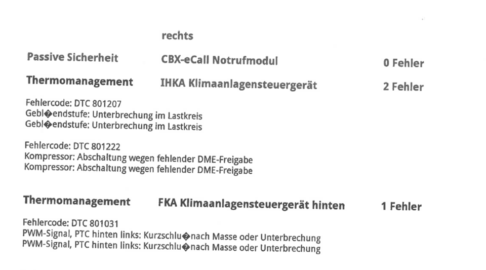

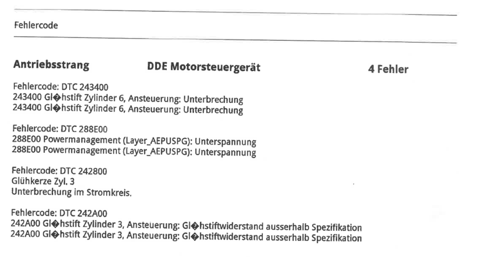

Aktueller Stand, nach dem die Klimasteuerung ausgetauscht wurde.
[Blockierte Grafik: https://img.motor-talk.de/media/forum-beitraege/bilder/probleme-mit-luefter-im-klimabetrieb-t8293059/72377473/0_large.png]
[Blockierte Grafik: https://img.motor-talk.de/media/forum-beitraege/bilder/probleme-mit-luefter-im-klimabetrieb-t8293059/72377473/1_large.png]
Das ist das Problem.
Es wird kein Fehler angezeigt.
