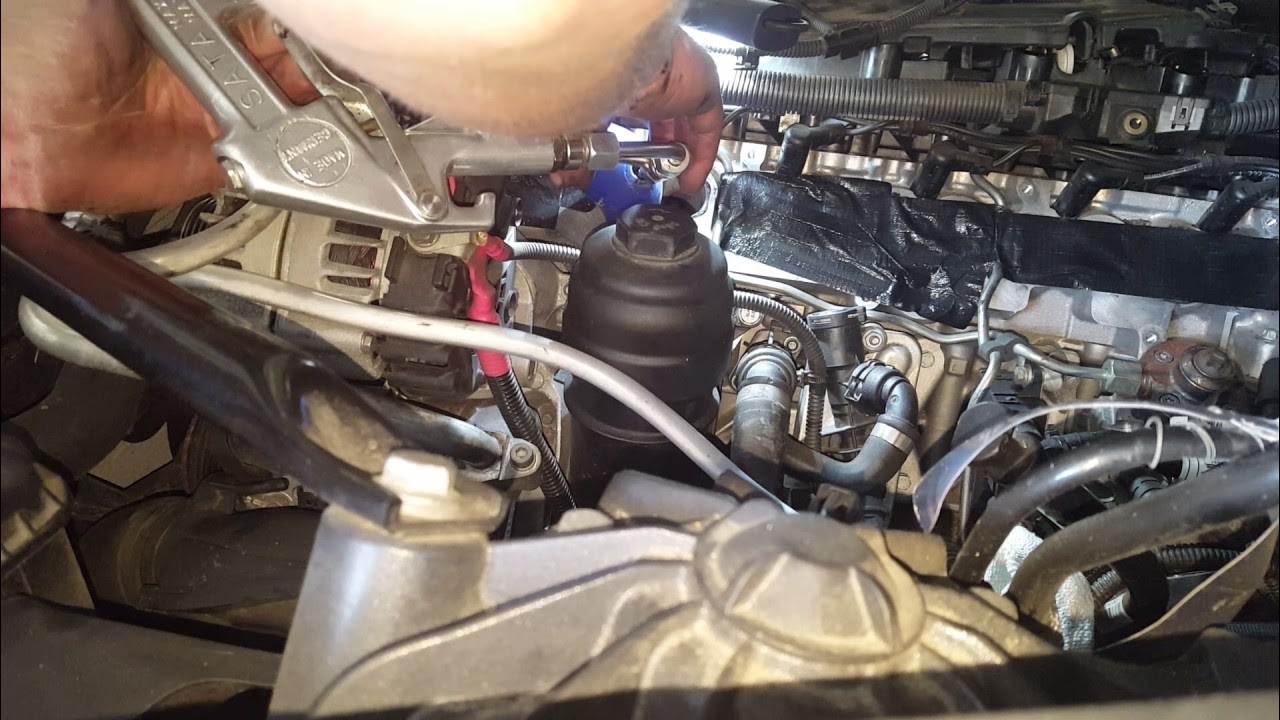

    Ich hab es zwar nicht selber gereinigt, aber ich war mittendrin statt nur dabei. :D Und ja es ist eine Schweinerei :D Mein Händler (freier Händler) hat die Firma "Tunap" damit beauftragt meine Kanäle und ASB zu reinigen. Ich habe es aufgenommen so gut es mir möglich war, damit man in etwa sieht wie die Reinigung durchgeführt wird. Ich finde man kann das auch selber machen, jedoch hätte ich es mir selber nicht zugetraut, :rolleyes: aber ich denke für geübte Schrauber sollte das kein Problem sein. Den Link zum Video füge ich hinzu.
    F10 525d Tunap Einlassventilreinigung
    F10 Reinigung
    www.youtube.com
    Nur zur Info, bei mir sind fast 3 Behälter von dem Granulat draufgegangen. Als Einschätzung, falls das wer selbst machen will.
