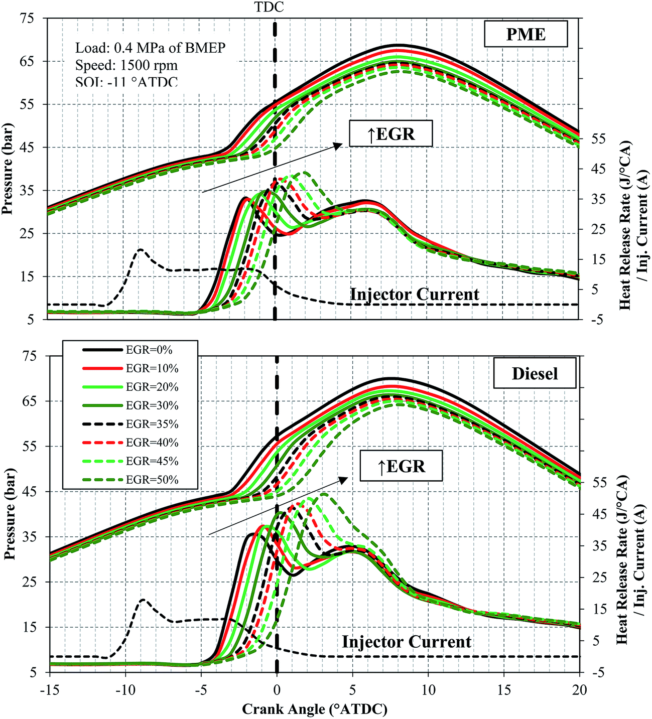

    Dieses Bild sagt mehr aus:
    https://pubs.rsc.org/services/…c5ra14831f-f20_hi-res.gif
    Wenn man das für die n/M 47/57 Motoren hochrechnet das die mit irgendwo 120-140 bar zylinderdruck arbeiten dann dürfte zw. 0% agr und 50 % agr rund 9 % unterschied sein.
    Das dürfte allerdings im Teillastbereich kaum von Relevanz sein da bei viel last oder vollgas agr zu ist und da wird teils die doppelte menge sprit verbrant somit ist da der herrschende Druck in die Hitze bei inaktivem AGr viel höher...
