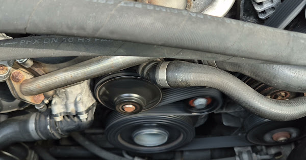

ich habe vor kurzem eine neue Kurbelwellenriemenscheibe eingebaut (eine günstige von Amazon), und seitdem schlägt der Keilriemen deutlich hin und her. Hier ist ein Video, das das Problem zeigt:
		Interessant ist, dass die Bewegung beim Gasgeben kurzzeitig verschwindet.
Da die Riemenscheibe neu war, habe ich zunächst den Keilriemen, den Spanner und eine zusätzliche Umlenkrolle ersetzt – aber das Problem bleibt unverändert. Mittlerweile vermute ich, dass die Kurbelwellenriemenscheibe nicht exakt zentriert ist oder einfach schlecht verarbeitet wurde.
Meine Frage:
Ist es plausibel, dass die übermäßige Bewegung des Riemens von einer minderwertigen Riemenscheibe kommt? Oder übersehe ich vielleicht etwas anderes?
