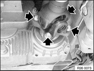

Hier ausschnitt...
[Blockierte Grafik: https://www.newtis.info/tisv2/obj/9iBWXZc]
Schrauben lösen.
Anziehdrehmoment 26 11 7AZ.
Einbauhinweis:
ZNS Schrauben erneuern.

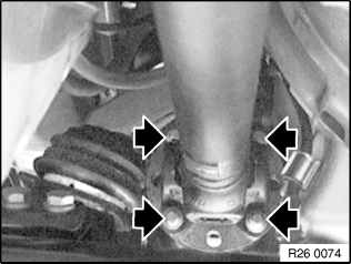

[Blockierte Grafik: https://www.newtis.info/tisv2/obj/9wW4IuE]
Schrauben lösen.
Gelenkwelle abnehmen.
Einbauhinweis:
1AZ Gelenkscheibe vorn an Getriebeabtriebsflansch
ZNS Schrauben und Muttern
Alle Ausführungen
Schrauben und Muttern erneuern, Fügemoment und Drehwinkel müssen zwingend eingehalten werden.
Anzug über Schraube
F01 / F02 / F03 / F06 / F07 / F10 / F11 / F12 / F13 / F15 / F16 / F18 / F20 / F21 / F22 / F23 / F25 / F26 / F30 / F31 / F32 / F33 / F34 / F35 / F36 / F80 / F82 / F83 / F85 / F86 / F18 PHEV / F15 PHEV / F87 / F30 PHEV M12-10.9 Fügemoment 55 Nm Drehwinkel 90° 2AZ Gelenkscheibe vorn
an Gelenkwelle
Alle Ausführungen
Anzug über Mutter
F01 / F02 / F03 / F06 / F07 / F10 / F11 / F12 / F13 / F15 / F16 / F18 / F20 / F21 / F22 / F23 / F25 / F26 / F30 / F31 / F32 / F33 / F34 / F35 / F36 / F80 / F82 / F83 / F85 / F86 / F18 PHEV / F15 PHEV / F87 / F30 PHEV M12-10.9 Fügemoment 55 Nm -
Vielen Dank für Ihre Hilfe!
