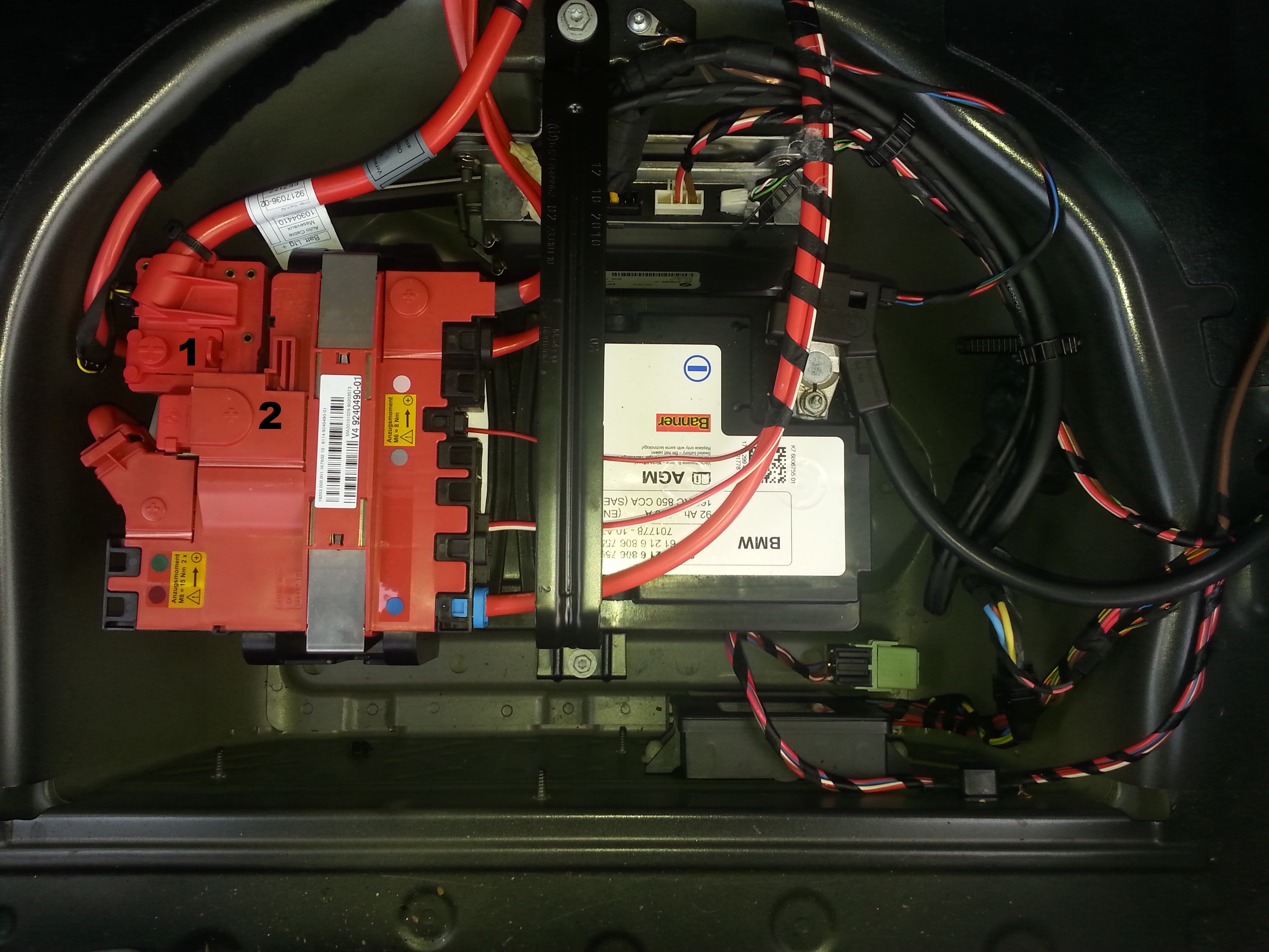

Meinen wir mit Verteilerdose die im Kofferraum auf der rechten Seite?
Nochmals vielen Dank für die Hilfe.....spero kann mir jemand den Hinweis auf die Sicherung oder das Relais geben.
