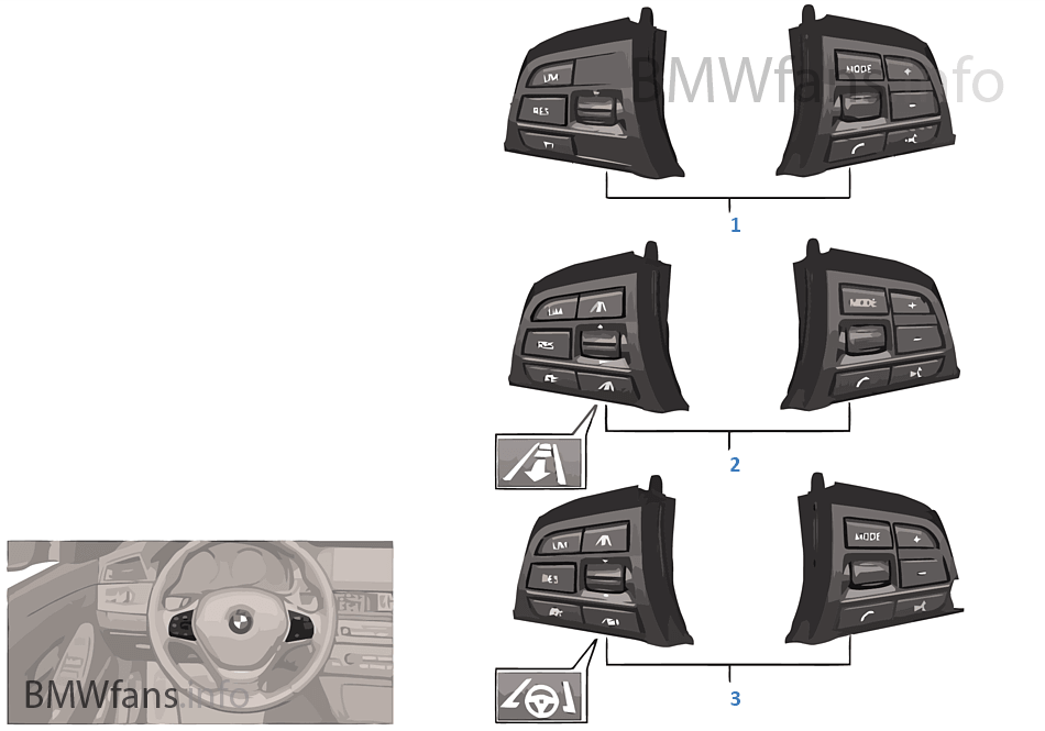

Welche Lenkradknöpfe sind denn die richtigen ?
Ich erkenne da den Unterschied nicht so ganz
Hab xDrive
