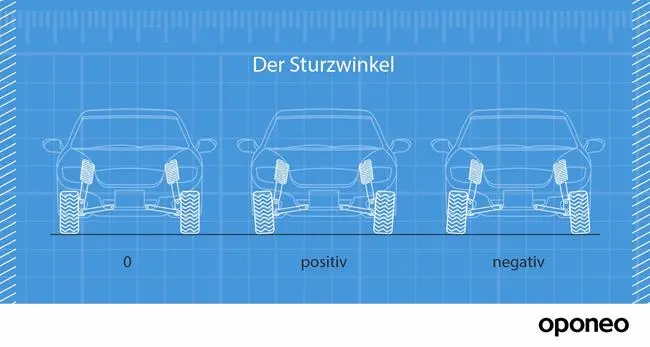

    3) Hinten soll dann eingestellt mit etwas mehr positive Sturz als Serie
    https://www.oponeo.de/gfx/Articles/l/positiver-und-negativer-radsturz-bei-fahrzeugen-3-018057.webp
