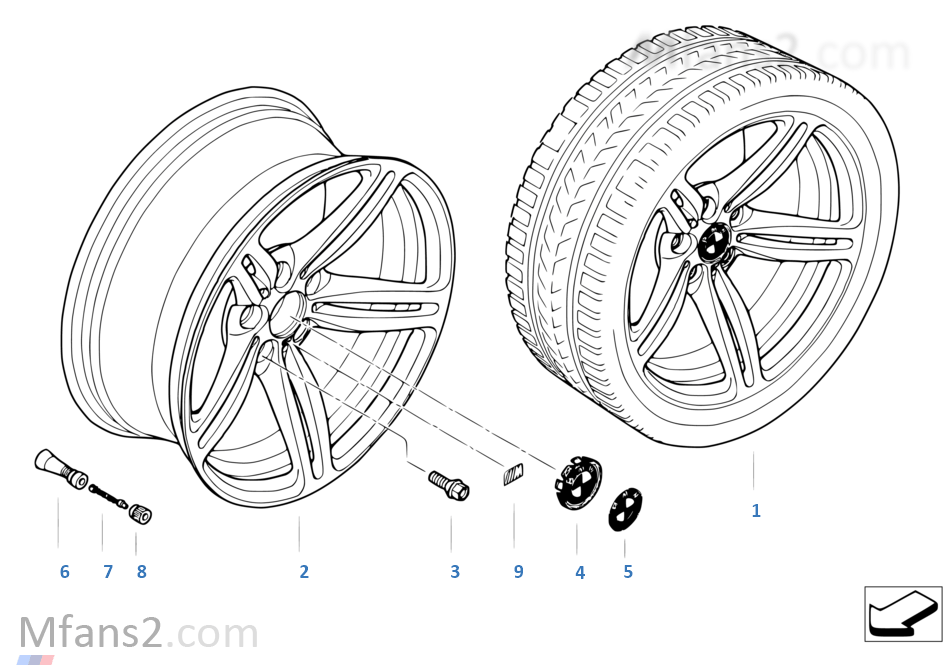

    bin seit kurzem Besitzer eines F10 523i's und auf der Suche nach neuen Felgen. Ich könnte die M5 Felgen zum Komplettpreis für 1000€kaufen. Ich weiß jetzt nicht ob das Angebot seriös ist. Was haltet ihr davon? Sind das originale Felgen? Würden die auf meinem 5er passen? Ich wundere mich nur über den niedrigen Preis.
    Habe mal ein paar Bilder angehängt..
    8.5x19 et12 9.5x19 et17

  • Nein,
    wie oben schon erwähnt die ET geht nicht.
    Die haben ET 17.
    Du brauchst ET35-45 je nach Felgen dicke.
    Somit würde diese Felge 2 cm zu weit nach drausen stehen!
    Im schlimmstens Fall bedeutet dass das dein Radhaus die LAuffläche der Reifen nicht abdeckt, ergo kein TÜV!
    Du müsstest eh eine einzelabnahme bei Tüv machen da diese Felgen nicht in der BMW Freigabe für den F10/11 drinnen stehen.
    Das heißt je nach Aufwand 70-250€ beim Tüv. (die können den Preis frei bestimmen je nach Aufwand)
    Und wenn dann dein Radhaus nicht deckt kein Tüv :(
