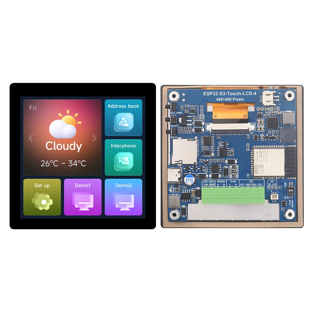

    Bin bei AliExpress über ein Smart Home Display gestolpert, welches eine CAN Schnittstelle integriert hat.
    Hab noch keine richtige Idee, was ich damit machen werde.
    Optisch wird es vermutlich schwierig, es zu integrieren, aber mal schauen, was der CAN-Bus so hergibt.
    Was denkt ihr?
