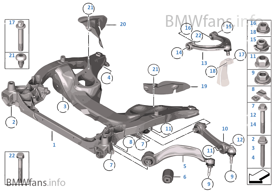

Hier würde ich aber an Originalteil denken, oder wie erwähnt an Lemmförder. Original kostet also 4 Teile zusammen 314€ + Montage. Wenn online BMW teile katalog sich nicht irrt.
Auf jeden Fall Lemförder oder Original. Ich würde erstmal bei den einschlägigen Händlern schauen. Bspw. Leebmann.
Da irrt Dein Katalog oder Du gewaltig. Die vier unteren Lenker original BMW liegen mit Schrauben bei rund 1000€. Lemförder ist vergleichbar für rund 450€. Schrauben sind dabei.
Montage dürfte etwa 4 Stunden sein + Achsgeometrie kontrollieren/einstellen.
Vorderachsträger Querlenker/ZugstrebeVorderachsträger Querlenker/Zugstrebe | BMW 5' F11 520d N47N Europade.bmwfans.infoDas ist der Katalog, ich hätte mir 314 plus Mwst. gedacht. Aber was du sagst eher Logischer. Lemmförder x 2 = BMW passt schon...
