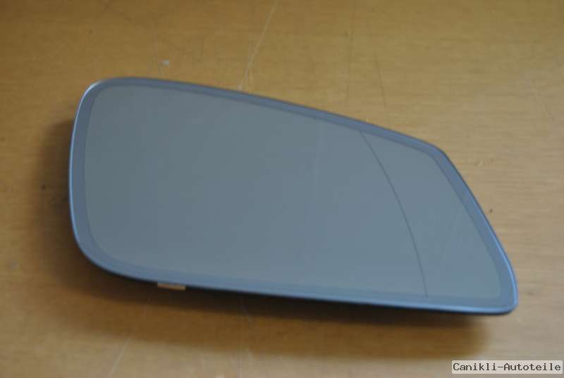

  • Viele Leute tauschen die Spiegelgläser wenn Sie z.B. kaputt sind, oder gestohlen werden gegen die "normalen" aus, nachdem die viel billiger sind.... Du kannst es ganz einfach testen:
    Auf der hinteren Seite des Innenspiegels in ein Sensor, den mit der Hand zuhalten und mit dem Handy Blitz von vorne drauf leuchten. Nun sollten alle abblenden.... Ist dies nicht der Fall schau dir die Gläser der Aussenspiegel mal an - haben die Rundherum so einen "Strich" bzw. einen Bereich der anders aussieht ? Wenn ja sollten es die Gläser können...
    Sollte so aussehen:
    [Blockierte Grafik: http://www.auktions-vorlage.de/2.0/premupload/08/9349-829-Mi4yMDIuMTc4LjEzMQ==-1377683980.jpg]
