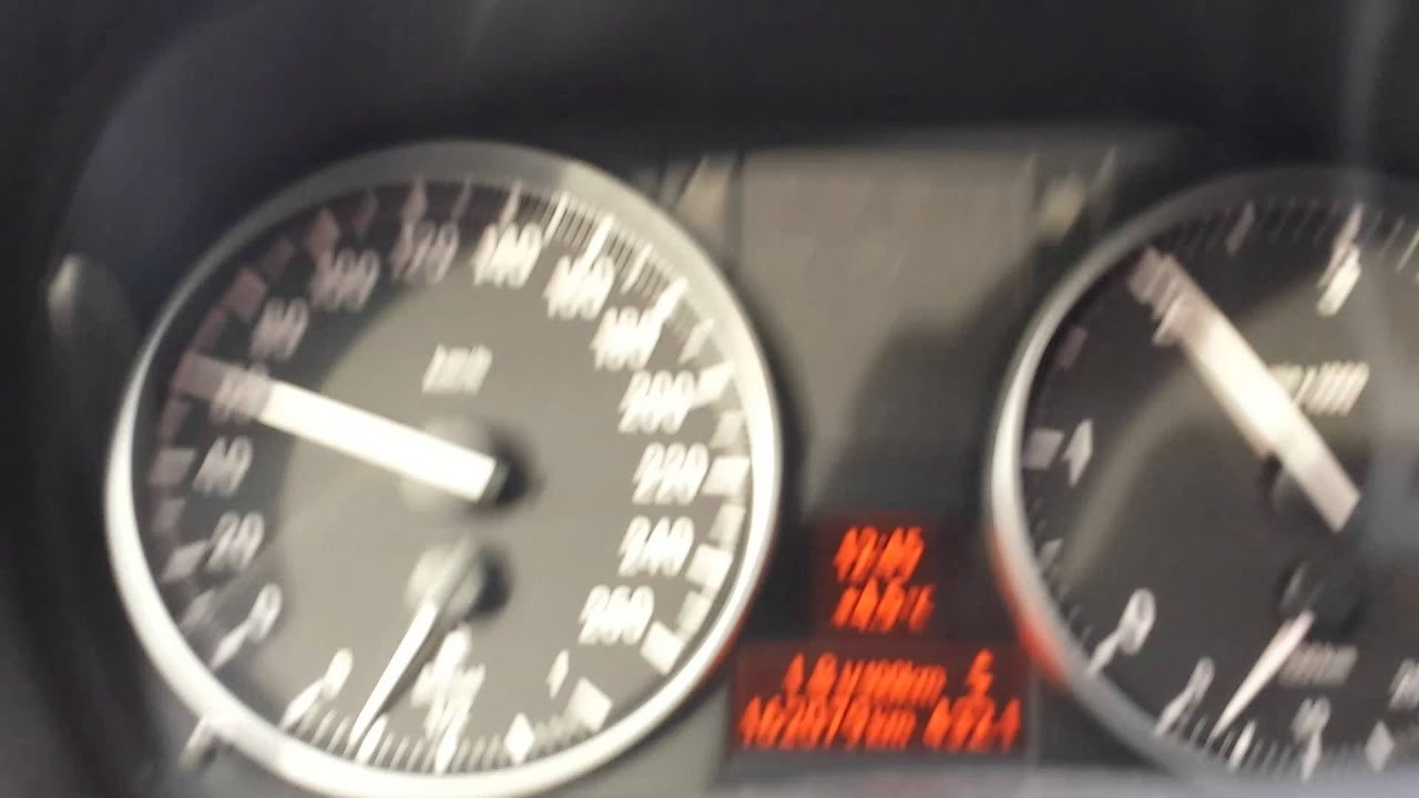

habt ihr diese Geräuche ?
https://www.youtube.com/watch?v=ZwerQGHcPo0Also bei Kälte und Gasgeben schon etwas ähnlich. Weil mir das Geräusch aber gefühlsmässig nicht gefällt, versuche ich beim Kalten Motor diesen in der Kaltlaufphase soweit wie möglich zu schonen um solche Geräusche nach Möglichkeit zu vermeiden... Es kommt sicher auf die Geräuschstärke nur das lässt sich beim Widergeben am Computer mit der Realität nicht wirklich vergleichen (kein Maßstab, ist die Widergabe zu laut oder zu stark etc.)..
Also, es sind alle 4 Injektoren bei Verunreinigungen auf BMW-Kulanz ausgetauscht worden! Jetzt sind die Geräusche weg! Vielen Dank nochmal für die Kommentaren!
Also bei mir hat sich das genauso angehört, aber nur kurz nach dem Kaltstart, waren wie gesagt die Injektoren!
Externer Inhalt www.youtube.comInhalte von externen Seiten werden ohne Ihre Zustimmung nicht automatisch geladen und angezeigt.Durch die Aktivierung der externen Inhalte erklären Sie sich damit einverstanden, dass personenbezogene Daten an Drittplattformen übermittelt werden. Mehr Informationen dazu haben wir in unserer Datenschutzerklärung zur Verfügung gestellt.Gruß
