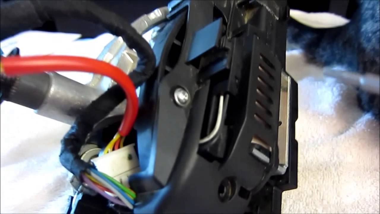

    Ernsthaft: der Wählhebel selbst wird defekt sein, nicht das Getriebe. Schon zu E9x bzw E6x scheuern da die Kabel durch und irgendwann geht DS bzw +/- nicht mehr, bei den Fxx wird vermutlich die ganze Einheit zu tauschen sein wenn man sich das Bauteil zB bei ebay mal ansieht.
  • Ich tippe auch klar auf den Wählhebel bzw dessen Kabel. Wäre das Getriebe defekt würden die Probleme auch im normalen Modus auftreten.
  • Noch nie gehört, aber gute Möglichkeit. Sollten aber dann Fehlereinträge im Speicher sein wenn elektrisch da was aussetzt.
