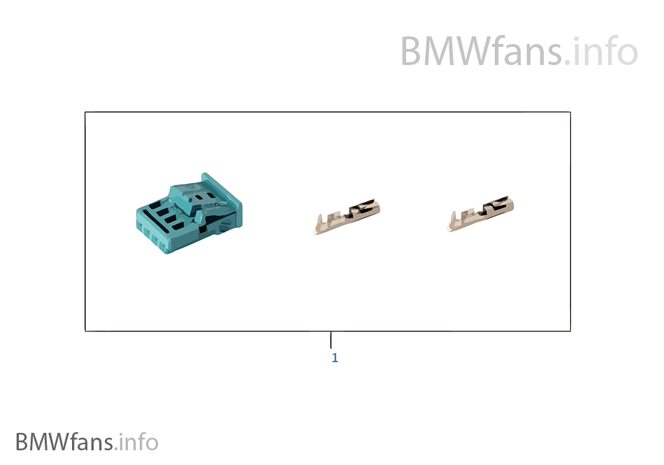

Beim Nachrüsten der elektrischen Heckklappe war das Handschuhfach draußen. Beim Einbauen dieser, bemerkte ich einen fehlenden Stecker. Er war an der Lüftungsdüse befestigt, wie ich später erkannte.
Ich suchte wie verrückt nach dem Gegenstück, nur fand ich keines. Ich dachte mir "Toll! Du Trottel hast es jetzt auch geschafft einen Stecker zu verlieren.."
Da leuchtete mir ein, dass dieser Stecker garnicht belegt sein könnte, und eine womögliche Beleuchtung darstellt.
Gesagt getan, baute ich die Lüftungsdüse aus, spielte mich zu Hause rum und fand raus, dass es tatsächlich eine Beleuchtung war, die von BMW nicht angeschlossen wurde.
