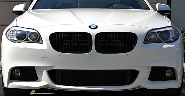

    hmmm, ich weiß auch nicht was bei mir schief lief, aber ich versuche es mal zu beschreiben.
    Ich habe mit der rechten Niere (Fahrerseite) begonnen und diese erst mal in einem Stück ohne Probleme eingesetzt bekommen. Allerdings stand diese unten recht etwas raus (nicht bündig mit der Stoßstange). Ich habe immer wieder versucht dieser mit punktuellem Druck einrasten zu lassen, aber es wirkte so als wen der Klipp einfach zu kurz war und nicht in der Stoßstange einrasten wollte oder die Stoßstange zu stark nachgab.
    Dann habe ich mit der linke Niere (Beifahrerseite) weiter gemacht. Diese ging eigentlich ohne Probleme in einem Stück rein und saß auch schön bündig.
    Dann habe ich an unsere Unterhaltung gedacht Tunisia und an deinen "Trick" mit dem auseinander nehmen. Habe also die rechten Niere wieder raus genommen (Bis hierhin keine Verluste von Klipps) Habe sorgfältig den äußeren Teil vom inneren getrennt, den inneren zuerst eingesetzt. Alle Klipps sind eingerastet, auch das Sorgenkind unten rechts (extra darauf geachtet). Folglich habe ich den äußeren Ring drauf stecken wollen, also schön gerade (auch wenn man nichts mehr sieht) drauf bringen. Resultat unten rechts Stands immer noch ab... wieder in einem Stück raus, dabei habe ich festgestellte, dass der mittlere Klipp vom äußern Teil um 90 Grad nach unten abgeknickt war (brach dann natürlich sofort ab). Halb so wild dachte ich, sind ja noch genug Klipps dran. Dann habe ich den eigentlichen Grund für das abstehen identifiziert, zwischen dem inneren und äußeren Teil sind solche Vertiefungen und auf dem Gegenstück dann "Pins", der Pin rechts unten passte gar nicht in die Vertiefung und sorgte dafür, das der äußere Teil immer etwas Abstand zum inneren hatte. Also habe ich diesen mit einem Messer "gekürzt". Neuer Versuch... inneren Teil rein, äußeren drüber, diesmal stand der ganze untere Teil der Niere raus... Wieder ab und dabei bemerkte ich, das auch der rechte Klipp, der den äußeren Ring am inneren hält, um 90 Grad abgeknickt war. Grund: der Bereich wo die Klipps des äußeren Rings auf den inneren treffen ist so knapp bemessen, dass es ein reines Glücksspiel ist ob du diese blind triffst oder er gegen die Stoßstange kommt und abknickt. Naja, damit war das Thema bei mir durch...

    Ich glaub eher du verstehst mich nicht so recht:-) Ich weiß schon das es ohne Demontage geht. Ich habe ja genau danach gesucht. Ich behaupte nur das diese Nieren so schlecht sind, das es hier nicht ohne geht. Ich habe gedrückt wie ein Vollidiot, die springt immer wieder raus, weil es einfach nicht richtig *klick* mach bei der einen Niere. Die andere geht ohne Probleme und die originalen habe ich ja auch ab und dran bekommen.
    Wie auch immer, mein Problem werde ich jetzt eh nicht lösen, weil als ich die eine Niere in ihre zwei Bestandteile zerlegt habe, sind die kleinen Klipps abgebrochen und ich möchte hier einfach nur warnen vor dieser einen Nachbau Niere.

    kleines Update von mir. Ich habe mir die M5 Nieren vom Verkäufer quantiTEC bei e-Bay gekauft und ich persönlich rate jedem davon ab, der nicht vor hat die ganze Stoßstange für die Montage abzubauen. Der Verkäufer ist TOP, da kann man nicht meckern, aber die Nieren sind nun mal keine originalen BMW Nieren. Bei mir wollten die Nieren einfach nicht einrasten, weil die Stoßstange beim Druck auf die Nieren nachgibt und dadurch kommt der Klipp nie bis zu seiner Verankerung. Wenn man die Stoßstange abnimmt, kann man von hinten gegendrücken und dann sollte es gehen.
    Endergebnis meiner Arbeit vom Wochenende, 4 Klipps abgebrochen, 125 Euro rausgeschmissen, immer noch Chrom Grill am Fahrzeug...
