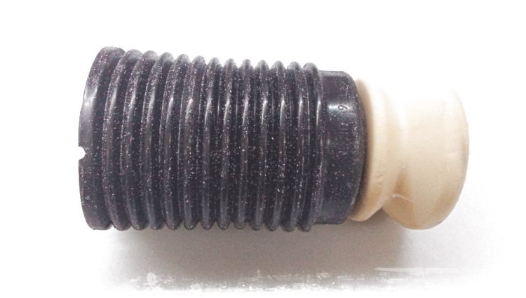

Brauche ich eigentlich auch noch diese "Zusatzdämpfer" beim neuen Stossdämpfer hier:
Original BMW Zusatzdämpfer (33536856868)Für Fahrzeuge mit Dynamische Dämpfer Co...www.hubauer-shop.de -
wenn deine intakt sind nicht
wenn du die Dämpfer tauscht würde ich alle anderen Sachen auch gleich neu machen. Kostet nicht viel.
das weiss ich natürlich nicht,da der Werkstattmeister mich nur dahingehend informierte, der linke Stossdämpfer öl... defekt ?
mach neu. Die Staubschutzdinger sind auch TÜV relevant und kosten 20€ oder so, da kann man die mal neu machen.
