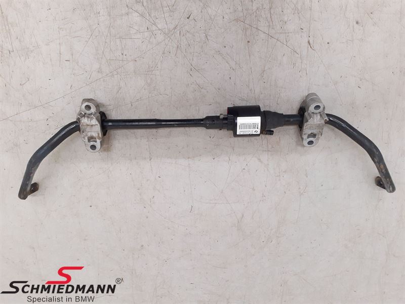

    weiß eventuell jemand hier,was das für ein Teil ist,bitte um Entschuldigung für die schlechte Auflösung,aber meine kleine Endoskopkamera kann leider nur 2Mio Pixel?
    1.JPG3.JPG2.JPGwenn man vor dem Auto steht ist es unten unterhalb des Keilriemens rechts und das Teil ist ziemlich stark verölt,sitzt neben dem Motor unten?
  • Aktiver Stabi vom Dynamic Drive: 37116775205
    Genau das Teil ist, vielen lieben Dank ... Supi
    Fahrzeug hat keine Störungen da ,aber der "Stabi" ist außen total verölt,wo das herkommt keine Plan, der Motor verbraucht "0" Öl! in 10 Monaten!
    Muss ich den jetzt wechseln lassen=
    Kostet zwischen gebraucht knapp 500,00 und neu knapp 2000,00 Euro =O
