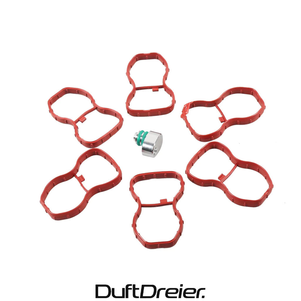

    B47 ASB, sowie Einlasskanäle gereinigt und AGR optimiert

    Bei den Fehlern musst meist schon ASB ersetzen oder Drallklappen off machen.
    Da ist die Vierkantstange in den Drallklappen dann schon ausgenudelt
