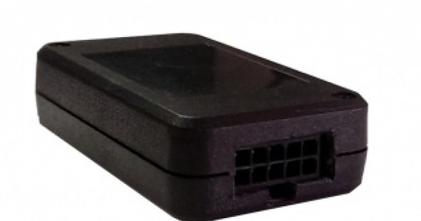

    Da das icm kein gyro hat, muss man hier doch einen einfachen fxx pre lci emulator für die gyro daten verwenden, welcher jedoch in dieser version nur 150€ kostet und der aufwand ist hier deutlich geringer als das icm und damit verbunden auch noch andere ecus wie das dsc und so weiter auszutauschen..
    Diesen emu meine ich..
    BMW NBT / EVO NAVI ACTIVATOR FOR F AND G SERIES
    BMW NBT / EVO Navigation Activator for F and G SeriesFeatures:- Activates navigation system on donor VIN;- Activates Video In Motion;- Provides Gyro Data for…
    www.bmwcustomretrofit.com
