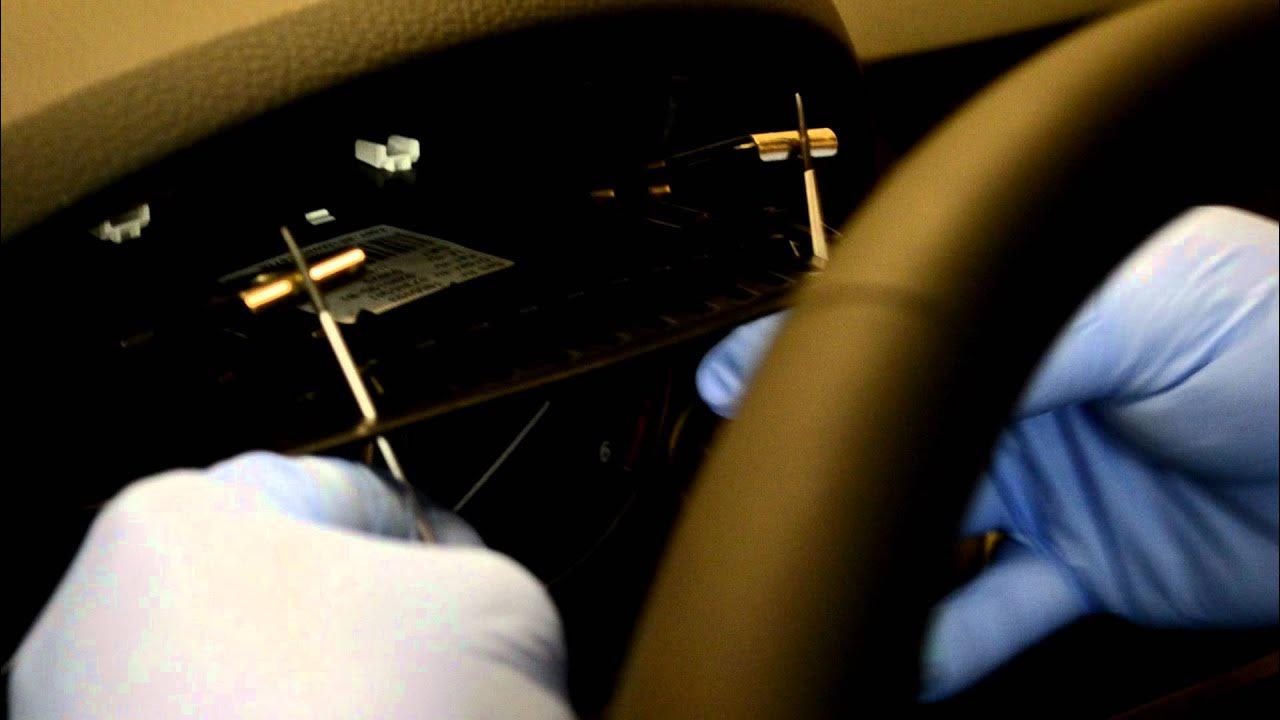

hier ein Video wie man das Tacho ausbaut
Danke für die Tipps Leute,
der Ausbau hat super funktioniert. Habe aber nun ein anderes Problem: Das Tachoglas hat von der Innenseite beim saubermachen ganz feine Kratzer bekommen.
