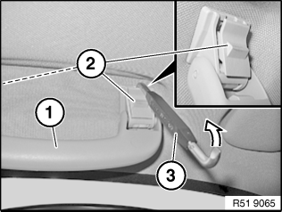

Haltegriff vorn abbauen
Haltegriff (1) nach unten aufklappen.
Verriegelungskeil (2) mit Winkelschraubendreher (3), ausrasten und herausnehmen.

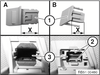

Es gibt zwei Ausführungen von Haltekamme (A und B)

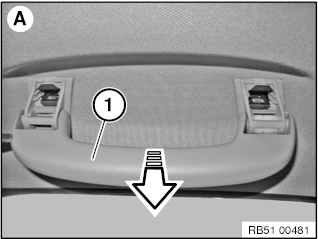

Bei Ausführung A (bis Modelljahr 2009);
am Haltegriff ruckartig ziehen, bis Haltegriff ausklammert.

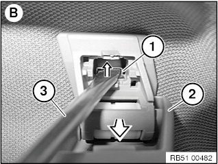

Bei Ausführung B (ab Modelljahr 2010);
Haltegriff per Hand leicht nach innen ziehen und auf Vorspannung halten, dabei mit Schraubendreher, die untere und obere Entriegelungslasche lösen.
