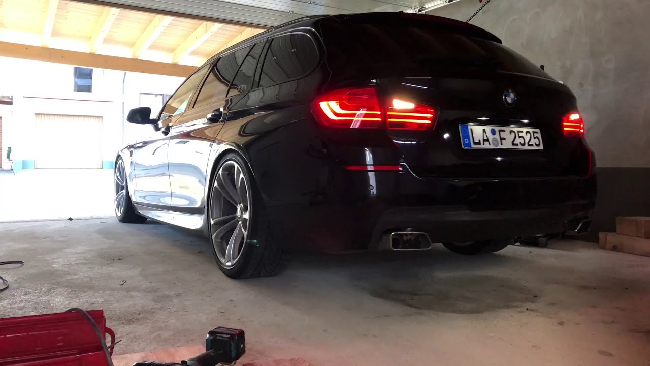

  • https://www.youtube.com/watch?v=c2YtAL84MoU
    evtl ist das eine Möglichkeit.
    Leider nein, ich finde das System ohne gefräste passhülsen unmöglich...
    werde auf H&R Gewinde umsteigen, ja ich weiß hinten ist Luft, beim Gewinde gibt es aber für hinten komplett neue Dämpfer diese sind ca.3.5cm kürzer laut H&R
