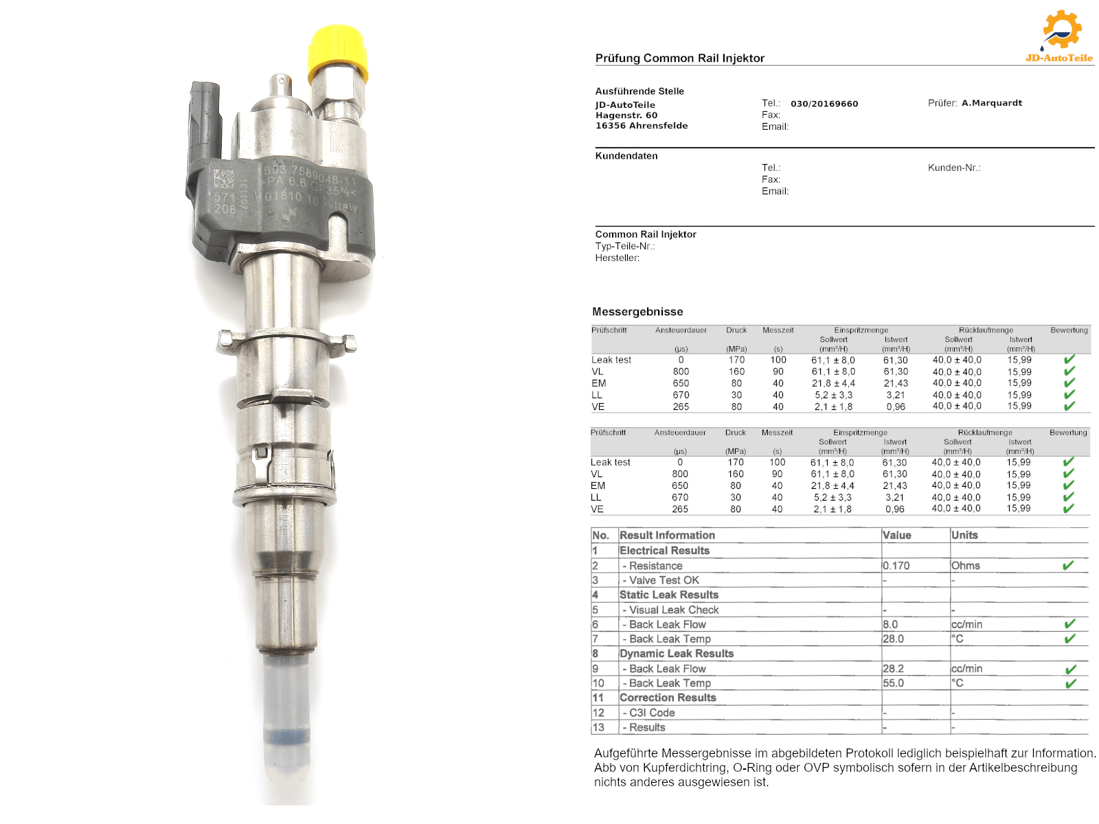

@Darkstar kannst du einen Service empfehlen? Würde die Injektoren zur Reinigung schicken..
Momentan sogar im Angebot.
Wie sind denn deine Langzeiterfahrung mit den gereinigten Dingern?
ich persönlich halte davon sehr wenig...
Persönlich geht es mir nicht um die Reinigung, sondern um das Prüfprotokoll und das Spritzbild.
Ich sehe schon in INPA welche Injektoren verdächtig sind, schicke alle ein und lasse sie überprüfen.
Bestätigt sich der Verdacht in der Eingangsmessung, werden gezielt Injektoren ausgetauscht.
Ich halte es für absolut sinnfrei alle Injektoren zu tauschen, nur weil BMW das so haben möchte. Die tauschen alle, weil sie schlicht nicht über die nötigen Diagnosemöglichkeiten verfügen, um den Fehler genau zu lokalisieren.
Alles was Rheingold nicht kann, geht bei BMW auch nicht.
Wenn man den Injektor mit 102 Oktan nicht sauber bekommt, wird man ihn mit einem Ultraschallbad auch nicht mehr retten.
