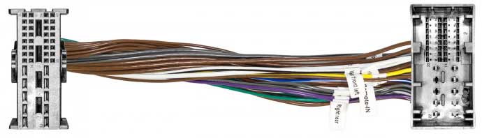

Das Kabel muss man leider selbst pinnen. Habe halb fertige Kabel gekauft. Falls Du aus der Nähe Gelsenkirchen kommst kannst Du DIr das mal gern ansehen und evtl. codieren.
mir wäre evtl. schon geholfen die Teilenummern der Stecker, vorallem der gegenstecker bzw. das pinout zu bekommen, welche halb-fertigen Kabel hast du gekauft ?
Solche Kabel hatte ich mir geholt. Die brauchte ich nur umstecken und ich glaube ganz wenig löten. Somit hatte man schon mal die Stecker und die Kabel.
Ich muss aber sagen, dass durch den Zwischenverstärker der Hifisound an Brillanz leicht abgenommen hat. Muss jetzt mehr Hochton reindrehen.
