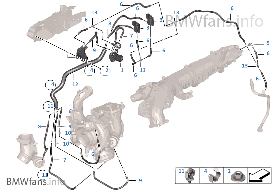

  • Werd ich auf jeden Fall machen. Im BMW Parts finden sich aber Druckwandler -und- Druckregelventile. Nummer 1 und 3, dazu die verschiedenen Schlauchfarben
    Unterdrucksteuerung-Turbolader
    Unterdrucksteuerung-Turbolader | BMW 5' F11 535d N57Z Europa
    de.bmwfans.info
    Wenn ich das alles richtig sehe:
    Druckregelventil 1 Schlauch weiß steuert die Bypassklappe (mit der schwarzen Plastik Druckdose) nach dem großen Turbo, hier suchen wir wohl auch das Problem.
    Das Teil war letztens auch etwas siffig, ich hatte das alles mal saubergemacht um künftig sehen zu können woher das kommt. Aber warum die Klappe nach 10 Sekunden schlagartig komplett öffnen sollte ?
    Druckregelventil 2 Schlauch schwarz steuert die Klappe im Verbindungsrohr zweischen großem und kleinem Turbo
    Druckwandler 1 Schlauch rot und Druckwandler 2 Schlauch blau steuern ... die Turbinenregelklappen klein und groß ?!

  • Das 3 Ventil ist einfach nur für die Umschaltung der frischluftklappe. (Kleiner Lader großer Lader)
    Es gibt keine Überwachung. Na klar kann bei zu viel Ladedruck bzw. bei einem zu starken überschwinger der notlauf reinknallen aber würde erstmal einfach die Ventile tauschen
    Das dauert 20 min und danach weißt du mehr.
    Schläuche klappt eh nicht ohne Bühne
  • Die Ventile hab ich einfach am Netzteil und mit der Vakuumpumpe durchgetestet, alles i.O. Auch alle Druckdosen sind tadellos in Ordnung, Gestänge arbeiten und die Verschlauchung ist ebenfalls dicht. Den Druckwandler vom Wastegate habe ich einfach stumpf erneuert fürs gute Gewissen. Auch den Ladeluftkühler habe ich heute gereinigt und mit 2,5 Bar getestet - alles in Ordnung. Das war auch wirklich keine schlechte Idee, gestern ist mir aufgefallen dass die Ladelufttemperatur kurz vor Auftreten des Notlauf bei 80°C lag, Ich dachte das könnte eventuell die Ursache sein, aber heute ging er nicht über 58°C und trotzdem kam der Notlauf wieder. Neue Dichtungen an den Ladeluftschläuchen bzw. direkt ein neuer Schlauch sind auch drin. Es kann eigentlich wirklich nur an der Software liegen.
