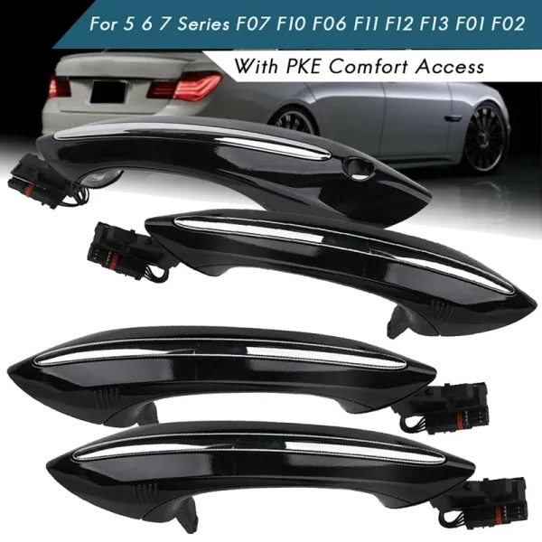

  • Ich habe gerade diesen erstaunlichen Artikel auf AliExpress gefunden. Probiere ihn aus! 96,93€ 26%OFF | 4X Schwarz Outer Außerhalb Außen Komfort Zugang Tür Griff Set Für-BMW 5 6 7 Serie F07 F10 F11 f06 F12 F13 F01 F02
    a.aliexpress.com
    Günstiger wirst du kaum welche finden wenn die Farbe passt

    Danke schön für den Link,den schau ich mir gleich mal an...lässt sich das schwarze Plastik gegen mein Original tauschen oder sind die Griffe im allgemeinen nicht zerlegbar?
