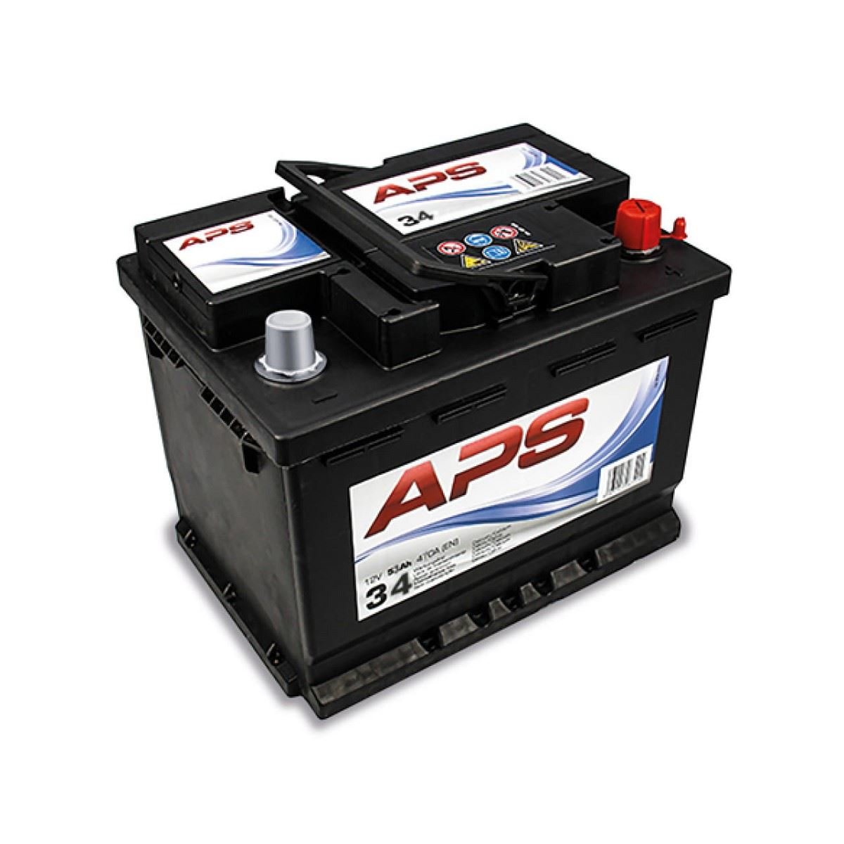

Eigentlich kann es nur die Alarmanlage sein,die spinnt z.Z. ewtas d.h lässt sich schlecht (durch zweimal drücken,beim Abschließen : deaktivieren) also manchmal gehts manchmal nicht warum auch immer ?
Das Radio mache ich fast nie an auch keine Schiebedach ,oder so  aber bei meinen vielen Kurzstrecken von nur knapp 2-5Km mehrfach in der Woche (Ehefrau im Krankenhaus besuchen)  ...ich habe auch nur eine ganz einfache 9oAh APS Batterie vergebaut...wenn die jetzt wieder nach dem Laden  in die "Knie" geht ,kaufe ich eine vernünftige AGM 105Ah VARTA auch wenn ich die wegen dem fehlenden Stop/STart gar nicht bräuchte, bei günstig kauft man eben immer zweimal
