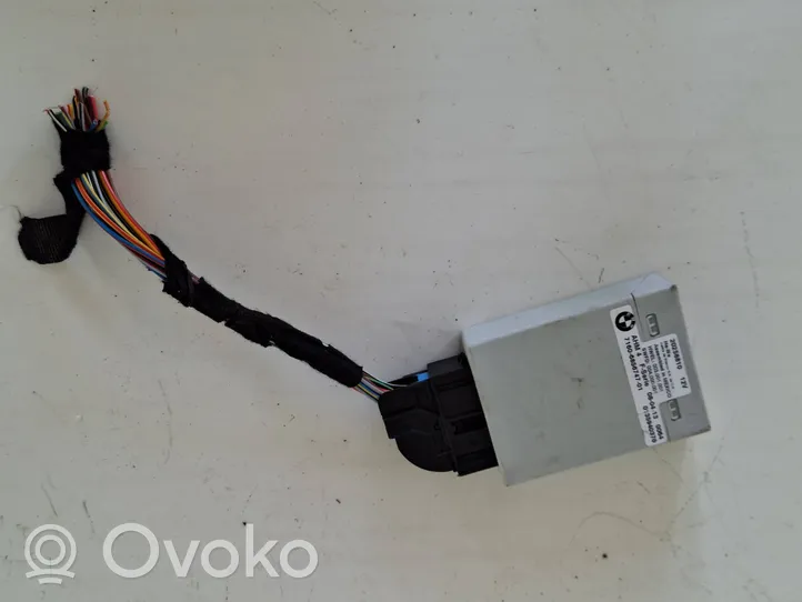

    Tue dir selbst einen Gefallen und kauf das hier:
    6856747 BMW 7 F01 F02 F03 F04 Steuergerät/Modul für die Anhängerkupplung, 20.00 € | RRR
    RRR.LT verwendet Teil für VTT24 BMW 7 F01 F02 F03 F04 Steuergerät/Modul für die Anhängerkupplung 6856747 20258810 003001001 Auto BMW 7 F01 F02 F03 F04 online…
    rrr.lt
