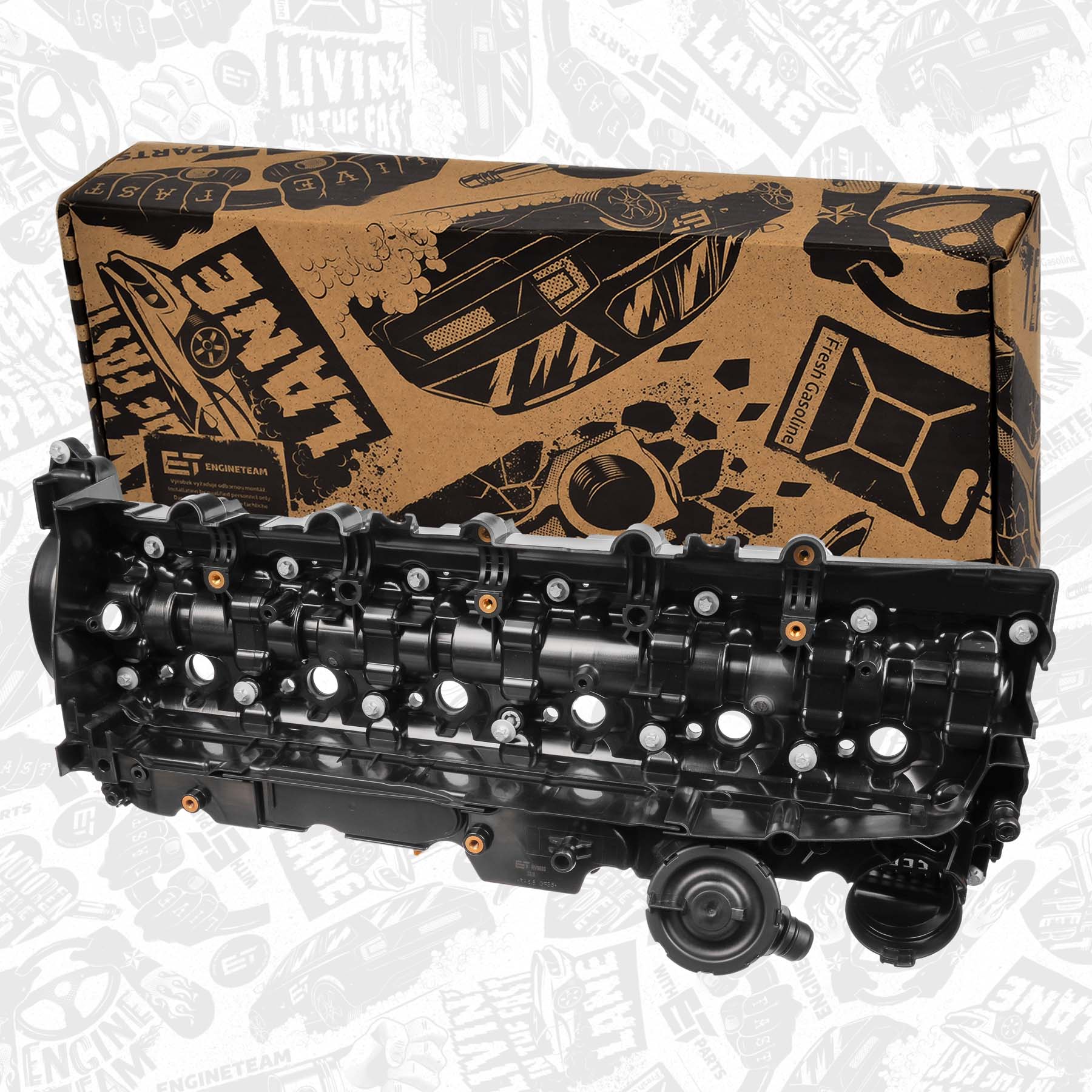

    Hallo zusammen,
    bei mir ist es so weit: Der Ventildeckel meines 530d muss ausgetauscht werden.
    Jetzt stellt sich nur die Frage, welcher?
    Ich habe gehört, dass VAICO (230 €) die gängige Wahl ist.
    Ich habe von MAHLE (die ja auch Erstausrüster von BMW sind) allerdings den ZH 652 für knapp 170 € gefunden.
    Die Lieferumfänge sind identisch, bis auf den Verschlussdeckel, der bei MAHLE fehlt.
    Gibt es irgendeinen Grund, sich gegen den Ventildeckel von MAHLE zu entscheiden?
    Vielen Dank!
  • Mir wurde der hier aus dem Forum empfohlen, bestellt, verbaut, passt bis jetzt alles prima. Machte auch beim auspacken nen echt guten Eindruck, hätte ein Originalteil sein können. Dichtungen, Schrauben, KGE, alles dabei.
    Trotzdem ein fieser aufwand einen Ventildeckel zu tauschen beim N57 wenn man es mit frühen Sechszylindern vergleicht wo ein Deckel ein reiner Deckel war ... okay ich bin weit zurück beim M20 :D ....aber jetzt kein Ölverlust, keine Flecken mehr unterm Auto und vorallem kein fießern Öl-Vebrannt-"Mief" mehr ....unbezahlbar gut. Bei mir in aller Ruhe war es nen Zeitaufwand von 6 Std inkl Glühkerzentausch.
    gibt es auch in der Bucht zu teils noch niedrigeren Preisen, habe da mit nem Rabatt gerade mal um die 105€ bezahlt...
    https://www.kmotorshop.com/de/…9-11127823181-11128515745
    ja den hab ich dir empfohlen :thumbsup:
    Funktionieren einwandfrei an N47 und N57.
    Preislich unschlagbar, ich kaufe die immer in eBay dort sind die immer am günstigsten, teils unter 100€ schon gezahlt.
