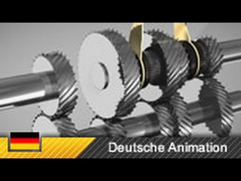

  • https://www.youtube.com/watch?v=b1XWKR36K8c
    Hier eine ganz einfache Animation. Die Welle oben Rechts ab 2:45 dreht sich im geschleppten Zustand. Mehr nicht. Es gibt Getriebe, da wurden die Klauen vom Antrieb und Abtrieb verteilt. Da drehen sich beim Schleppen ein paar Zahnräder. Aber das reicht nicht für eine Schmierung. Die Zahnräder sitzen auf Nadellager auf der Welle und nicht wie oben von mir geschrieben Gleitlager. Auch hatte ich weiter oben erwähnt, wenn das Differential im Getriebegehäuse mit integrierrt ist, kann das Differential auch etwas schmieren. Aber es reicht nicht. Richtig geschmiert wird das Getriebe erst, wenn sich alle Zahnräder drehen.
