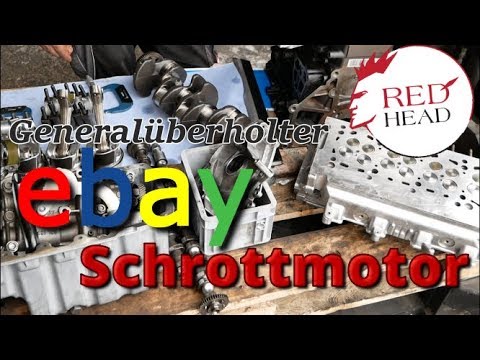

  • Mir fiel, da ich selber so einen Bi-TDI fahre, folgendes Video zum Ebay Motor ein....
    Kann man einen überholten T5-MOTOR bei Ebay & Co. bedenkenlos kaufen? 🤔| Redhead
    Begleiten Sie Redhead Zylinderkopf- und Motorentechnik bei der Überprüfung und Zerlegung eines als überholt verkauften VW/Audi 2.0 TDI Motor. Diesen hier jed...
    www.youtube.com
    Spiegelt auch unsere Erfahrung im Turbolader Überholungsbereich wieder.....
    Trau schau wem......

  • Krass, ich weis warum ich solche Motoren nicht auf ebay kaufen würde. Da nehm ich das Ding lieber selber auseinander und baue neu auf.
