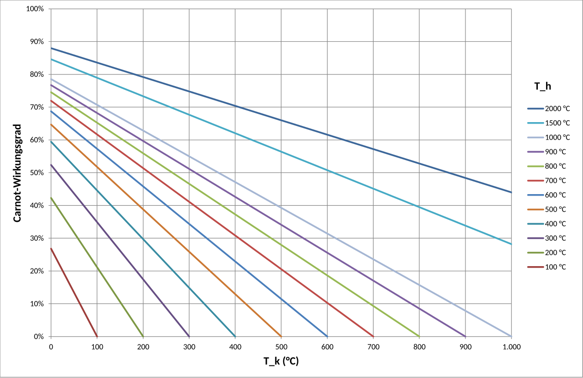

    - Wer glaubt, den verbrauch zu senken durch das deaktivieren der AGR, irrt. Normalerweise sagt man auch nicht, das die Spürbare Mehrleistung den Verbrauche senkt. Die Mehrleistung will auch gefüttert werden. Ist auch beim Tuning so, wer denkt mehr PS und weniger zu verbrauch ist schon sehr naiv.
    Nein- Wieder komplett falsch - siehe oben!
    0.5Liter Treibstoffersparnis bei GLEICHER Fahrweise sind die Folge.
    Grund: höhere Motorwirkungsgrad durch mehr Sauerstoffanteil und entsprechend höherer Verbrennungsraumtemperatur.
    Siehe auch Carnot Wirkungsgrad:
    https://de.wikipedia.org/wiki/Carnot-Wirkungsgrad
    Der Carnot-Wirkungsgrad [Blockierte Grafik: https://upload.wikimedia.org/math/4/d/f/4df1b189b109ba2062832a1973db8f25.png] berechnet sich aus dem Verhältnis der höchsten ([Blockierte Grafik: https://upload.wikimedia.org/math/5/b/f/5bfe786e398416dff65e853d53ce0eb4.png]) und der niedrigsten ([Blockierte Grafik: https://upload.wikimedia.org/math/2/7/f/27f27fa283bb8de538ffdee88c7ba46c.png]) Temperatur des Prozesses nach der Formel:
    [Blockierte Grafik: https://upload.wikimedia.org/math/e/2/2/e2255f6437aa7951d401a9cb3cff7cd5.png]
    mit der absoluten Temperatur [Blockierte Grafik: https://upload.wikimedia.org/math/3/b/5/3b53e40e39ec21303612b350305baf45.png] in Kelvin.
    Der Carnot-Wirkungsgrad ist umso höher, je größer [Blockierte Grafik: https://upload.wikimedia.org/math/5/b/f/5bfe786e398416dff65e853d53ce0eb4.png] und je kleiner [Blockierte Grafik: https://upload.wikimedia.org/math/2/7/f/27f27fa283bb8de538ffdee88c7ba46c.png] ist. Da der absolute Nullpunkt (0 K) nicht erreicht werden kann, ist auch ein Wirkungsgrad von 100 % ausgeschlossen.
