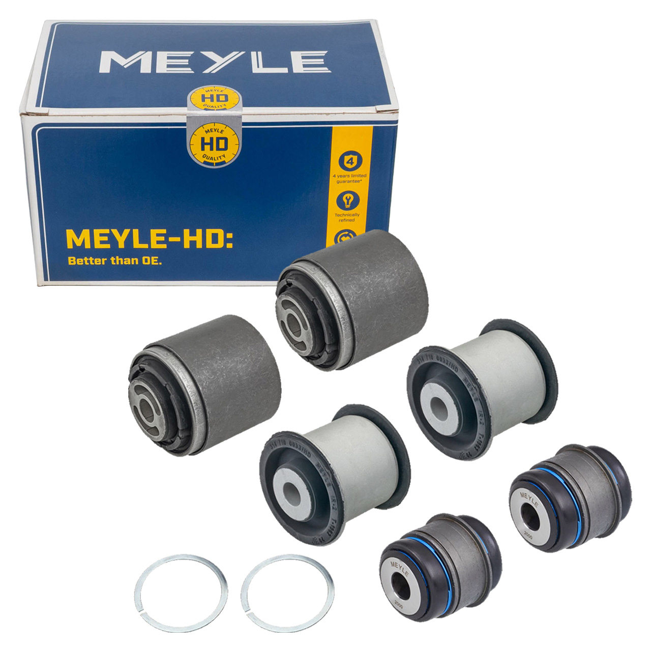

Um den Sturz anzupassen, habe ich außerdem die verstellbaren oberen Querlenker von MEYLE HD verbaut. Diese erlauben eine Sturzkorrektur um +/- 0,5° (30´)
Braucht man m.M.n. beim F10/F11 unbedingt wenn man ihn tiefer legt, da die Räder nach innen kippen... Hab auch schon einen Reifenverschleiß festgestellt nach ein paar Wochen mit den alten Querlenkern.
https://www.meyle.com/pkw/fahr…eile/lenkersatz-fuer-bmw/
MEYLE 316 050 0044/HD
