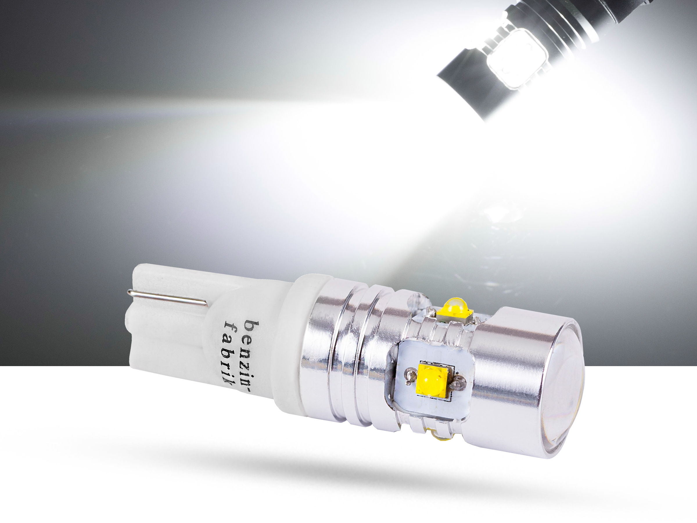

    Hat wer die LED von Benzinfabrik für die Rückfahrscheinwerfer verbaut?!
    24er 2835 SMD LED, Glassockel T15 LEDW16W, CAN-bus
    Dieses LED Leuchtmittel ist mit insgesamt 24 360° angeordneten 2835 SMD Chips ausgestattet, diese 24 Chips streuen das Licht im Reflektor wodurch ein…
    www.benzinfabrik.com
    F10 sollte ja T15 Sockel haben?!
    Passen die LED von der grösse?
    Sind sie das Geld wert?
    Erfahrungen, Tips, Anregungen?!
  • Hol dir lieber die mit "Reflektor", die hatte ich auch. Die einzelnen LEDs leuchten dann zwar schön die Kammer aus, aber nach hinten siehst dadurch auch nicht mehr, eher im Gegenteil.
    30 Watt, 6xCREE® LED, T15 LEDW16W, weiss
    Unsere Ansprüche, an die Lichtleistung unserer LED Produkte, sind sehr hoch. Aus diesem Grund haben wir dieses LED Leuchtmittel mit insgesamt 6x5W…
  • Solche wie du verlinkt hast 530Hans hatte ich auch mal verbaut. Sieht zwar modern aus, mehr Licht kommt dadurch aber nicht auf die Strasse. Schade, dass es da nicht etwas stärkere bzw. hochwertigere Halogenleuchten gibt.
  • ich hab auch noch nichts gefunden das mehr Licht macht.
