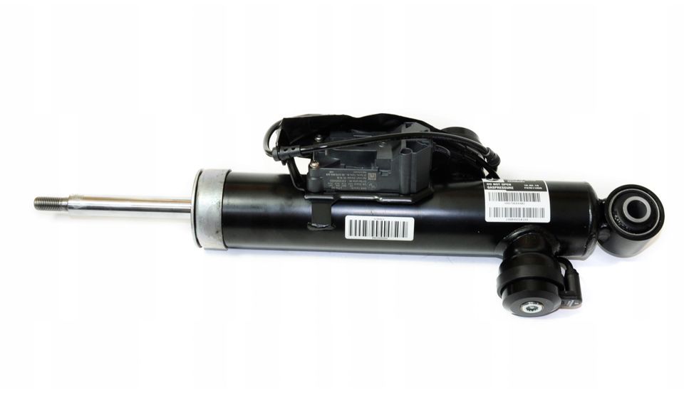

    Mann kann auch versuchen die Teile gebraucht zu bekommen, auch ein Risiko, und unbekannt wenn die auch undicht werden aber auch günstiger. Habe jetzt etwas gefunden in die NL aber verstehe die Artikel Kodierung nicht ganz. Die beide Teile laut BMW:
    • 37126796985
    • 37126796986
    Auf die Bilder (sehe Anhang):
    • 37126796860-02
    • 37126796850-02
    ist das einen sub-kodierung oder wie soll ich das lesen?
  • Nach dem Minus kommt bei BMW meist der Index.
  • Ok Danke, hat diese "Änderungsindex" (wie ich das lese) nach ein einfluss auf Kompabilität oder ist das nur eine Version wo das Hauptteil immer Kompatibel ist?
  • Hat keinen Einfluss auf Kompatibilität, es zählt nur die Teilenummer vor dem Index.
    Um so höher der Index desto neuer das Teil
  • Wer lesen kann hat die halbe Welt........... verstehe jetzt den Kodierung, ist von ein 550 er, und das sinde andere. schade
