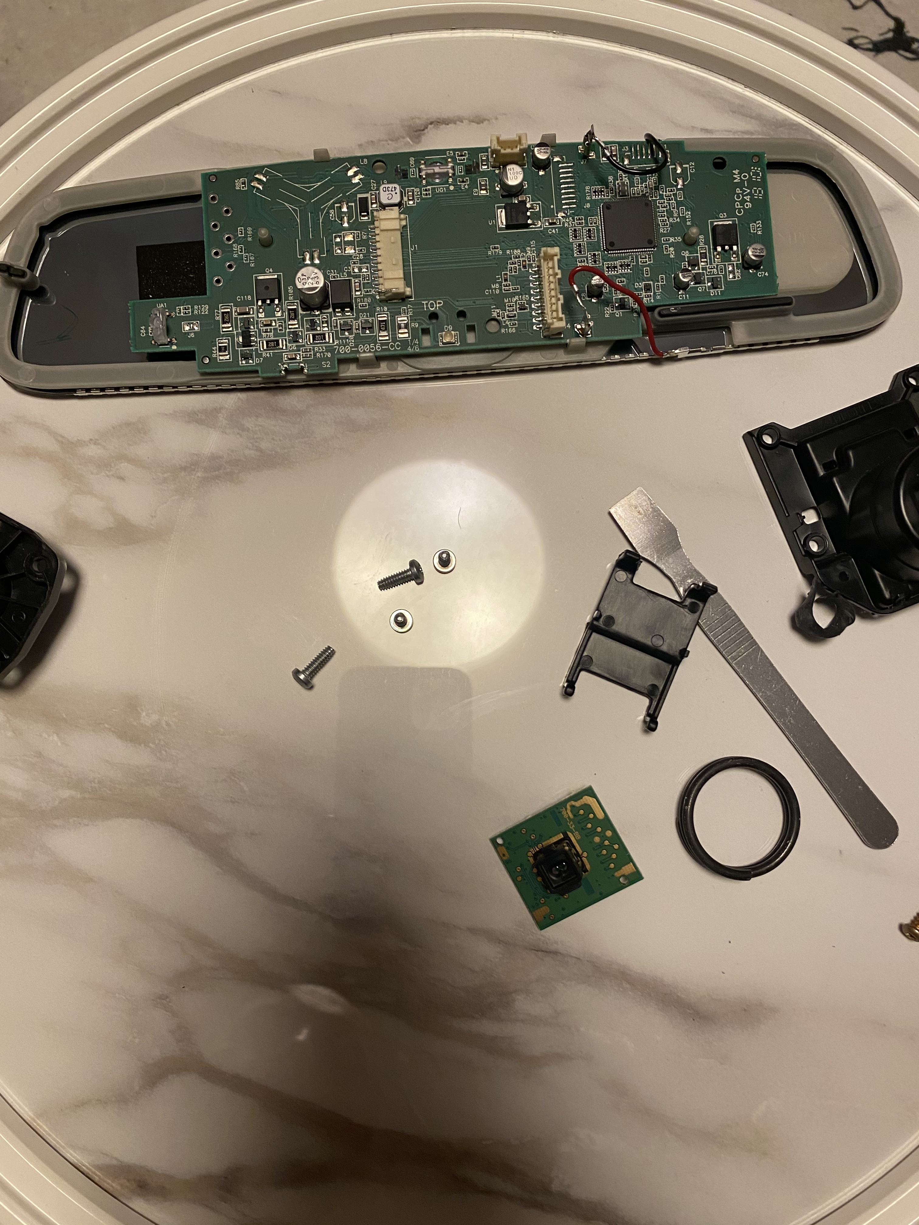

Bilder:
Spiegel vorne
Spiegel hinten
Spiegelfuß
Steckergehäuse
Kontakte mit Steckergehäuse mit Kabeln EC
Endergebnis
