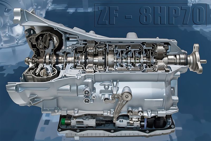

  • Hi,
    hab hier was Interessantes gefunden. Zur Entwicklung von Automatikgetrieben. Es steht aber auch auf der ZF Seite, das das 8HP unterhalb der Wahrnehmungsschwelle schaltet und für den Einwand aus einem anderen Beitrag, die Automatik würde beim Anfahren eine Gedenksekunde einlegen muss man sagen, dass man das verhindern kann, wenn man bereits Gas gibt und mit dem linken Fuss auf der Bremse bleibt. Falls es denn überhaupt mal nötig sein sollte. In dem Moment, wo man den Fuss von der Bremse nimmt schießt das Auto auch schon los.
    Fortschritte in der Wandler-Automatikgetriebe-Entwicklung seit 2001
    Einige Leser dieses Motorblogs sind sicherlich bereits in Fahrzeugen mit Automatikgetrieben (AG) unterwegs gewesen. Mit hoher Wahrscheinlichkeit vor allem die…
    www.cbcity.de
